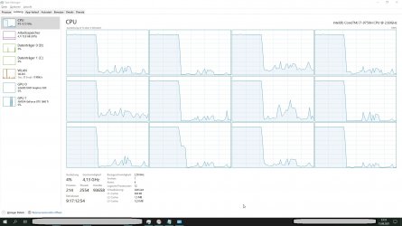

Bild 1: Energieoption: Höchstleistung - Prime95: Aus - Idle - CPU 4,13 GHz (Schräg!)

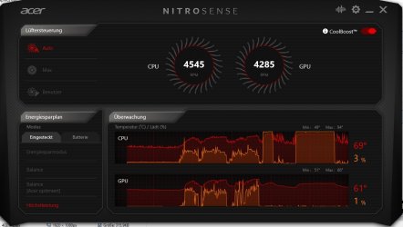

Bild 2: Energieoption: Höchstleistung - Prime 95: Aus - Idle - CPU 4,13 GHz

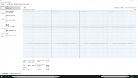

Bild 3: Energieoption: Ausbalanciert (Acer) - Prime95: Aus - Idle - CPU 1,7 GHz

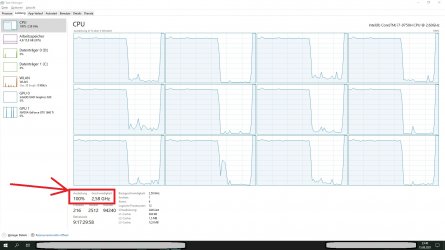

Bild 4: Energieoption: Ausbalanciert (Acer) - Prime 95: Aus - Idle - CPU 1,7 GHz

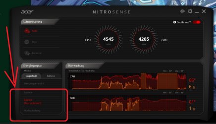

Bild 5: Energieoption: Ausbalanciert (Acer) - Prime 95: An - Auslastung: ca. 95 % - CPU 2,37 GHz (soweit alles Gut, soll ja so sein! Soll KEIN Turbo Mode erreichen)

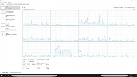

Bild 6: Energieoption: Höchstleistung - Prime 95: An - Auslastung: 100% - ABER: CPU: 2,58 GHz statt 4,2 GHz (Was stimmt da nicht?)

Ist schwierig zu sagen. Ich hatte mal das Problem das sich das Tool vom Hersteller mit den Windows-Energieoptionen gebissen hat.

soweit mir das bekannt ist, läuft die CPU im "Höchstleistungsmodus" immer auf vollem Takt. Hintergrund könnte sein, dass es Programme gibt (z.B. Messprogramme), welche sehr kritisch auf einem bestimmten Tick laufen. So würde jeder Sprung im Multiplikator, eine kleine Verschiebung im System auslösen. Dies könnte so "intern" an dieses Profil geknüpft sein. Der "Maximaler Leistungszustand des Prozessors" legt hier dann nur den prozentualen Maximaltakt des Prozessors fest.
Wenn du nun Prime95 mit AVX2 startest, dann ist es völlig normal, dass dein Takt dramatisch fällt, da dein Prozessor ja PL1 und PL2 (Powerlimits) hat und dieses Budget komplett ausgereizt ist, oder Temperaturlimits erreicht wurden. Die CPU kann bei den Powerlimits eines Laptops, im P95 (speziell mit AVX2) keine 4,2 Ghz auf allen Kernen erreichen. Dafür müsste die CPU vermutlich über 100W PL1 haben. Das die CPU hier 2,6Ghz auf 6 Kernen hat, ist also normal.
