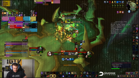

ich habe seit heute ein großes Problem mit der Wiedergabe bei Videos in sämtlichen Browsern und z. B. auf Steam. Das komische dabei ist, dass bei Youtube dieses Problem nicht auftritt. Ich habe das "Rießeln" im Mozilla Firefox, Microsoft Edge und Internet Explorer wie auch in einer Live-Übertragung auf Steam. Eigene Videos z. B. über VLC funktionieren wie gewohnt.
Ich habe schon nach sämtlichen Updates gesucht - es ist alles auf dem aktuellen Stand. Zocken geht auch ohne Probleme. Ich bin ratlos und weiß nicht mal was ich überprüfen sollte.

Also ich habe mittlerweile versucht x-mal eine cleane Deinstallation des Nvidia Grafikkartentreibers durchzuführen. Das Problem kommt immer wieder, trotz Codec Pack.
Ich kann im Gerätemanager den Grafikkartentreiber auf eine ältere Version zurücksetzen woraufhin nur noch einer meiner drei Bildschirme erkannt wird. Dabei werden die Videos normal abgespielt.
Daraufhin installiere ich Nvidia wieder. Das Problem tritt immer wieder auf. So etwas habe ich noch nie gesehen. Egal wo ein Video auftritt, immer dieser Pixel-Auflösungsfehler. Außer auf Youtube. Das ist echt nervig
