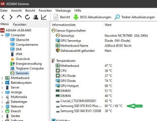

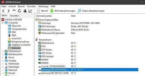

Die Temperaturen der Samsung 970EVO Plus.
Hier mal 2 Screenshots von heute Morgen.
Mit original Aufkleber
Hier ohne Aufkleber
Hatte mir wenigstens eine kleine Verbesserung der Temps vorgestellt, aber...
Ich vermute fast , dass das originale AsRock Wärmeleitpad zu dünn ist.
Muss nacher mal nachsehen ob Abdrücke zusehen sind.
Wenn nicht dann probiere ich es entweder mit Wärmeleitpaste oder ich besorge ein dickeres Pad.
Die Temperaturen sind sicher noch im grünen Bereich, aber es muss doch besser gehen.

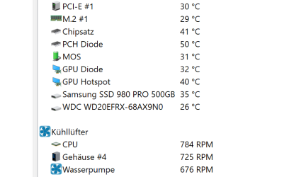

Ich hab mir für meine M2 eine Adapterkarte für n Pcie Slot in China bestellt und dann einen passiven Kühler mit Headpipe von BeQuiet auf die SSD gebaut. Bei meinem alten Board wären Kühler und Grafikkarte ansonsten kollidiert. Im Leerlauf 35 Grad
