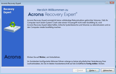

Bei dem Programm Acronis Disk Director Suite gibt es unter Werkzeuge den Eintrag "Recovery Expert". Ich weiß nicht ob man diese Funktion oder das Programm an sich ala Shareware eine Zeit lang umsonst nutzen kann. Aber ich denke, das ist deine beste Möglichkeit...
