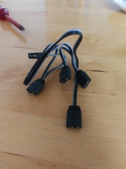

Bei den Lüftern liegt ein ARGB Verteilerkabel bei, "aus 1 mach 4".
1) Kann ich jetzt einfach in JRainbow 1 und JRainbow 2 jeweils 1 Verteilerkabel anstecken, und dann da jeweils bis zu vier Wing Boost 3 ARGB Kabel anschließen? 8 insgesamt? Ist das für das Mainboard in Ordnung?
Oder wie viele RGB Kabel der Lüfter kann ich mit dem Verteilerkabel maximal an einen JRainbow Mainboard Anschluss hängen?
- Würde bei +5V Header in Deinem Fall - JRainbow 1 und JRainbow 2 nicht allzu viel dran knallen, Vier Lüfter pro Kanal (Header) ist schon ordentlich, sollte aber machbar sein.
Hast Du ein Y-Kabel mit 1 zu 3 = 3 Lüfter bei 1 zu 4 selbsterklärend

Um auf die Sache mit den RGB Anschlüssen zurück zu kommen. Du kannst ganz lässig 4 RGB Lüfter pro Anschluss betreiben.
Ich habe zum Beispiel einen AGB, 3er Lüfter Cluster, GPU und CPU Wasserkühler über einen einzelnen Anschluss angeschlossen. Bisher absolut keine Probleme.

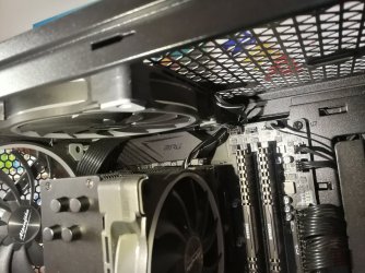

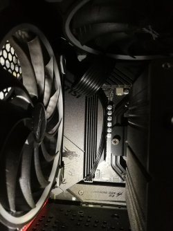

Einige meiner Lüfterkabel liegen auf dem schwarzen Metallblock oberhalb der CPU.
Was ist das eigentlich? Kühlkörper der Spannungswandler?
Und wird der Metallblock heiß / kann das die Kabel beschädigen?
Eins meiner Kabel berührt auch den schwarzen Metallblock links von der CPU, über den externen Anschlüssen der IO Blende.
Hier frage ich mich das auch.
Hi,
hab nochmal zwei Bilder gemacht.
Auf dem 1. Bild sieht man, wie das Lüfterkabel den Metallblock links unten bißchen berührt.
Auf dem 2. Bild sieht man unter dem oberen Lüfter den Metallblock mit der Aufschrift "MPG", auf dem obendrauf 2 Lüfterkabel liegen.
Werden die beiden Blöcke heiß / kann das den Lüfterkabeln schaden?
LG

Hi,
Das ist die Abdeckung des I/O-Shields. Normalerweise sollten die Bohrungen im Case etwas Spiel bieten um die Lüfter gut positionieren zu können. Das wird zwar warm aber nicht kochend heiß
Das ist der Kühlkörper für die Spannungsversorgung. Die werden zwar wärmer aber das sollte eigentlich auch nicht kritisch sein. Ausserdem sorgen die Lüfter ja auch für frische Luft im Gehäuse.

Nice. Danke @MrsDoubtfire.
Wir reden natürlich nur über die ARGB Kabel davon, klar.
Aber: welche Geräte genau hast du an einem der Header hängen?
Wäre nett, wenn du das mal posten könntest.
Am ARGB Anschluss hängen:
  • 2x Cooler Master Masterfan SF360R ARGB
  • 1x Alphacool Eisbecher Aurora D5 Acetal/Glas 250 mm
  • 1x Alphacool Eisblock XPX Pro Aurora Light
