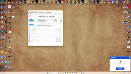

Hallo Ihr,
eine meiner 3 PCI Express also NVME Festplatten auf welcher ich Spiele installiere ist jetzt schon mehrfach verschwunden, das eine Mal ist schon länger her, sie ist dann einfach wieder nach einem Neustart aufgetaucht, aber die Partition war weg, ich musste neu partionieren obwohl dort vorher Spiele installiert waren, das merkte ich auch daran das, ich Spiele nochmals über Steam herunterladen musste, welche vorher in meiner Liste waren.
Das letzte mal war vor ein paar Tagen, das ich gesehen habe das die Festplatte wieder fehlte, ich hatte die aber eh frei gelassen, da ich mehrere Festplatten für Spiele habe, also hab ich es erstmal ignoriert, jetzt hatte ich gerade geguckt und wollte die, die nicht in der Liste war, neu partitionieren, dort tauchte sie aber auch nicht auf, auch in CrystalDisk tauchte die Festplatte nicht auf, also starte ich den Pc im Bios, dort stand die Festplatte und nach kurzer Suche fand ich im Bios auch einen Test für PCI E Laufwerke und testet alle 3 Festplatten, alle 3 haben keine Fehler und laufen einwandfrei laut diesem.
Nach einem Neustart war die Festplatte wieder da, auch mit Daten diesmal und in CrystalDisk ist der Status bei 100%, die Festplatte hat aber deutlich weniger Betriebsstunden, die beiden anderen PCI E Festplatten haben 3002 und 2825 Betriebsstunden und die letzte nur 481 Stunden. Die Festplatten wurden nie entfernt und wurden immer zusammen betrieben.
Liegt der Fehler in Windows ? Das es durch einen Fehler aus der Liste verwindet? Oder kann das was mit Energie Einstellungen zu tun haben weil die nicht genutzt wird, obwohl beschrieben? Oder kann das an einem Wackelkontakt liegen, aber eigentlich sind alles Festplatten mit den gleichen Schrauben im Mainboard befestigt? Oder kann das mit Stromschwankungen zu tun haben ? Ich habe jedoch ein 800 Watt Netzteil.
