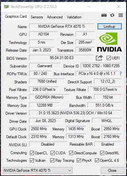

Zumindest bei mir ist es so, das im idle, der Businterface bei einer RTX 4070 TI bei PCIe x16 4.0 - x 16.1. angezeigt wird via GPU-Z.
Sobald die Karte unter Last geht, sind es x16 x4.0.
Entweder ist es ein alter Treiber, oder es gibt ein Hardware-Konflikt.
At least with me it is like this, that in idle the bus interface on my RTX 4070 TI is at PCIe x16 4.0 - x 16.1. As soon as the card goes under load, it is x16 x4.0.
Either an old driver, or there is a hardware conflict.
