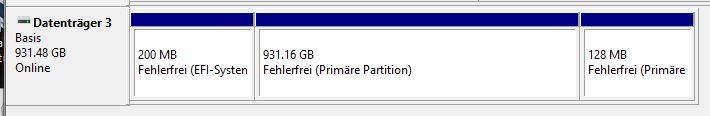

leider ist mir eine externe Festplatte WD Elements 1Tb vom Computer herunter auf den Boden gefallen, was einer Höhe von lediglich 36cm entspricht, und schon wird sie nicht mehr vom PC (Win10) erkannt.
In der Datenträgerverwaltung erscheint sie.
Welche Möglichkeiten habe ich, wenigstens zu sehen was drauf ist, oder noch besser, sie zu reparieren?

In der Datenträgerverwaltung erscheint sie und wird als fehlerfrei angesehen. Daher bringt es wohl nichts, ein anderes Kabel zu probieren. Die Frage, ob ich neu gestartet habe, verstehe ich nicht: es handelt sich ja um eine externe. Aber ich habe trotzdem den PC neu gestartet, das ändert nichts.

Aber inzwischen habe ich begonnen, sie mit EaseUS Data Recovery zu untersuchen, und weiß jetzt mal, was drauf ist, und zwar ein Backup des MacBook Air meiner Tochter, das mal wieder erneuert werden müsste, und dann eben auf einer anderen Platte.
